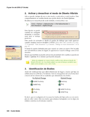

                                2.  Activar y desactivar el modo de Diseño Híbrido
                                Solo se puede trabajar de uno u otro modo, o está activo o está inactivo. Este
                                comportamiento se cambia desde una opción dentro de Tools Options.
                                El sistema se comportará de modo distinto, si está activa o no.
                                         Tools -> Options -> Infraestructure -> Part Infraestructure ->
                                         Part Document -> Hybrid Design
                                Esta Opción se puede
                                cambiar  en  cualquier
                                momento, y condicio-
                                nará  todo  el  trabajo
                                posterior.
                                Otro modo  de  activarlo es  desde  el cuadro  de  diálogo  que suele  aparecer
                                cuando creamos nuevos modelos CATPart [Para saber más consulta en la pág.
                                77 el apartado “New document”] y Consulta “Diálogo al crear documentos” en la
                                pág. 61.
                                Si tienes la opción definida para que cuando se creen un nuevo Part te pida
                                sus características antes de seguir, te aparecerá el cuadro diálogo como el de
                                muestra.
                                Desde aquí también se puede activar esta propiedad. Esto cambia la opción de
                                Tools -> options. Es lo mismo que hacerlo después.
                                         Antes de empezar un nuevo diseño verifica cómo tienes el modo de
                                        Diseño Híbrido; es importante saberlo ya que el trabajo posterior que-
                                        dará condicionado a uno o otro modo.
                                3.   Identificación de Bodies
                                Antes de continuar hay que saber diferenciar sin lugar a dudas qué tipo de
                                sólidos tenemos (Híbrido o No híbrido). Esto lo conseguimos de una forma fácil
                                a través de los colores de los símbolos que identifican a los Bodies.
                                          No Hybrid Design                    Hybrid Design
                                           Solid PartBody                     PartBody
                                           Solid Body                         Body
                                           PartBody                          Solid PartBody
                                            Body                             Solid Body
                                Es decir, que en cualquiera de los casos los bodies del tipo activo se ven siem-
                                pre en color verde. Esto nos indica que estamos trabajando con los tipos de
                                sólidos correctos en el entorno correcto.
